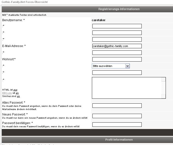

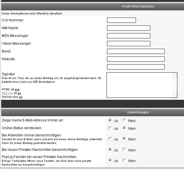

wenn ich auf die registrierungsseite klicke (profil), dann zeigt er mir zwar nun die seite an (dank php), aber die meisten felder werden nur mit ":" angezeigt... und unter der offenen profilseite steht auch nur "zerhaktes" zeuch... ich habe mal screenshots angehängt...

Das dritte Bild sieht doch schonmal ganz ok aus. :P
Und bei den anderen beiden fehlen ja nur die Beschriftungen. Dafür gibt es zwei möglichkeiten.
  1. Du hast den jeweiligen Platzhalten, in der usercp_register.php nicht definiert.
    Also z.B.:
    'L_INTERESTS' => $lang['Interests'],
    (L_INTEREST ist das was in der profile_add_body.tpl dann als {L_INTERESTS} angegeben wird und $lang['Interests'] ist der gleichlautende Eintrag in den Sprachdateien.)
  2. Oder der dazugehörige eintrag in der lang_main.php fehlt.
