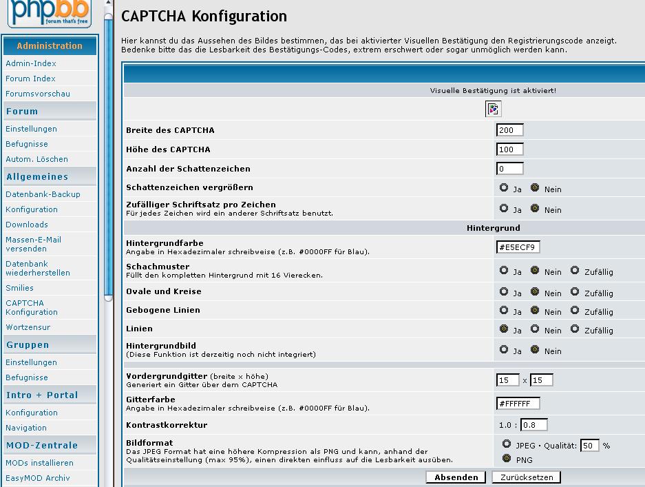

Beitragvon daddelkopp » 6. Nov 2006 15:45
Moin zusammen,
zuerst mal vielen Dank für deine Arbeit die du dir machst :)
Ich habe heute Version 1.1.1 installiert. Lief soweit auch reibungsslos. Nur bekomme ich keine Vorschau im ACP und kein Bild beim Registrieren angezeigt.

Beitragvon AmigaLink » 6. Nov 2006 16:11
Ich muss sagen das du sehr Lobenswert die Suchfunktion genutzt hast. Bild
Denn du hast offenbar bereits alles gemacht, was in deiner Macht liegt.
Die Änderung von $phpbb_root_path, in den direkten Pfad hättest du dir jedoch sparen können. Denn $phpbb_root_path enthält bereits, seit Version 1.1.0, den direkten Pfad. :mrgreen:
Versionhistorie der Installationsanleitung hat geschrieben:now compatibly with servers which need a absolut path to load TTFonts
Was mir jetzt aufgefallen ist, als ich auf deinem Board war. Ist das du einen Fehler in der profile.php hast. Mit diesem Fehler kann weder die Registrierung, noch das Vorschaubild im ACP Funktionieren!
Kontrollier also mal die Installation in der profile.php.
Beitragvon daddelkopp » 6. Nov 2006 19:50
Danke für die schnelle Antwort :)
Dan mach ich mich mal auf die Suche in der profile.php
Ich meld mich sobald ich was neues weiß :idea:
gruss
daddelkopp
edit: Ich könnt mich ..... :x Also die FAQ und suche kann ich benutzen, aber zu blöd um die Installationsanleitung zu lesen...
Anstatt [ REPLACE WITH ] habe ich ein [ AFTER, ADD ] in der profile.php gemacht. Asche auf mein Haupt und möge dieser Thread schnell in der Versenkung verschwinden :oops:

Beitragvon AmigaLink » 6. Nov 2006 20:45
So etwas kann passieren und ist kein Beinbruch. Hauptsache es läuft nun. :)
Einen kleinen Tipp noch:
Stell entweder das CAPTCHA noch etwas breiter, oder verringere die höhe. Sonst kann es passieren das die letzten beiden Zeichen übereinander Dargestellt werden.
Und, einen interessanten Font nutzt du da. 8)
