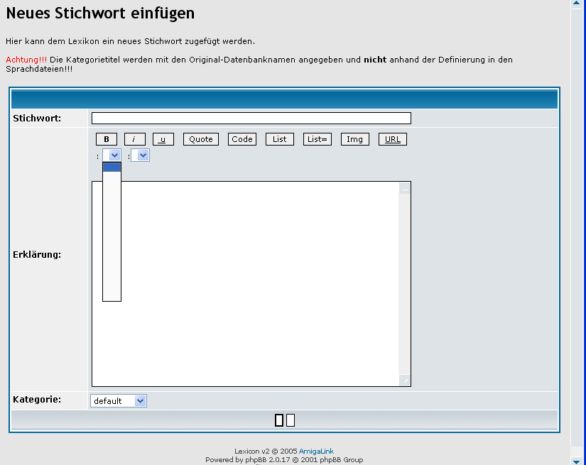

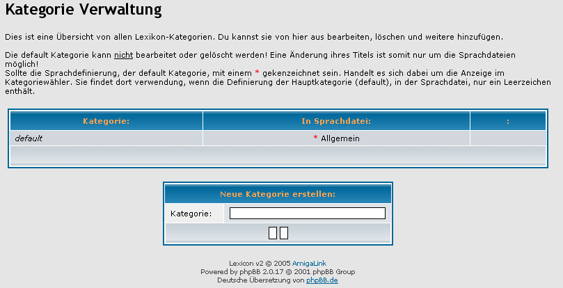

Unten mal zwei Bilder aus dem ACP, wo ein paar leere Buttons und Leisten zu sehen sind.

Beitragvon khaledelmansoury » 11. Aug 2005 10:32
Da fehlen die Übersetzten Wörter!
Poste mal die
language/lang_german/lang_admin.php
und die
language/lang_german/lang_main.php

Auf deinen Bildern fehlen die (normalerweise) in jedem phpBB standartmäßig vorhandenen Spracheinträge! :shock:
Ein Phänomen das spontan überhaupt nicht nachvollziehen kann. :?
Ich werde dir dazu aber mal einen kleinen Fix schreiben. :D
Nun weis ich ja endlich was nicht dargestellt wird. :) Bisher hab ich immer nur gehört das es diesbezüglich bereits Probleme gab. Aber ich wusste halt nichts genaues und konnte somit nicht darauf reagieren. :(
