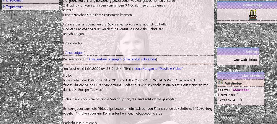

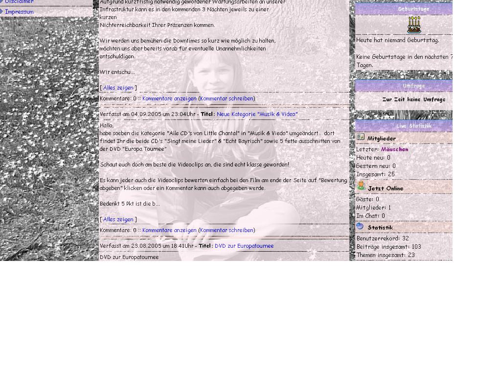

ich hab mal mein Style dupliziert, so das ich oder diese mal anders hintergrund, buttons, farbe etc. ausprobiern kann, allerdings wird unter diese im Portal die blöcke nicht immer 100%ig geladen.
Siehe scrennshot3.JPG - richtig sollte die Blöcke so aussehen wie im screenshot4.JPG
Wo kann das problem liegen, das mal er die richtig lädt und mal nur halb?
Aber auch nur bei diese Style ist es so.

Beitragvon AmigaLink » 10. Okt 2005 13:16
Erklären kann ich mir das nicht!
Hast du es schonmal mit nem anderem Browser versucht?
Die opacity Funktion wird nicht von allen Browsern fehlerfrei unterstützt. :(
