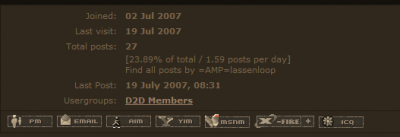

I am having a similar problem. However, it is only affecting one field. I am unable to save changes to my X-Fire field. The X-Fire field is a profile modification that allows a user to enter their X-Fire information, just as they would ICQ or MSN.
What Do I need to change?
Ich habe ein Ähnliches Problem. Jedoch beeinflußt es nur ein Feld. Ich bin nicht imstande, Änderungen an meinem X-Feuer (X-Fire) Feld zu sparen. Das X-Feuer Feld ist eine Profiländerung, die einem Benutzer erlaubt, ihre X-Feuer Informationen einzubringen, gerade wie sie ICQ oder MSN wurden.
Was muss ich ändern?
Caused after further 30 minutes:
I am now able to add the Xfire to the profile and save it. However, the Xfire image is not seen when viewing the profile.
What should I look for?
Ich in der Lage bin jetzt, das Xfire dem Profil hinzuzufügen und es zu speichern. Jedoch gesehen das Xfire Bild nicht, wenn man das Profil ansieht.
Nach was sollte ich suchen?

Beitragvon jeepguy_1980 » 19. Jul 2007 17:07

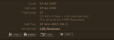

Editing easyucp_body.tpl fixed the problem. However, the icons are not spacing evenly. Unless I fill out every field (ICQ, AIM, YIM, XFIRE), the gaps between each icon varies.
Das Redigieren von easyucp_body.tpl regelte das Problem. Jedoch sperren die Ikonen nicht gleichmäßig. Es sei denn ich jedes Feld (ICQ, AIM, YIM, XFIRE) ergänze, unterscheidet die Abstände zwischen jeder Ikone.

Beitragvon AmigaLink » 19. Jul 2007 18:16
That is a "bug" which comes from the original phpBB profile. :?
I have fix that in the easyUCP but new icons return the problem again because the guy who has prgramm the hack for the new icon uses the original phpBB code and not mean. ;)
Take a look at the code in usercp_viewprofile.php.
In example I show you the fix for the WWW Icon.
The original phpBB code is:
$www_img = ( $profiledata['user_website'] ) ? '<a href="' . $profiledata['user_website'] . '" target="_userwww"><img src="' . $images['icon_www'] . '" alt="' . $lang['Visit_website'] . '" title="' . $lang['Visit_website'] . '" border="0" /></a>' : '&nbsp;';
The fixed code is:
$www_img = ( $profiledata['user_website'] ) ? '<a href="' . $profiledata['user_website'] . '" target="_userwww"><img src="' . $images['icon_www'] . '" alt="' . $lang['Visit_website'] . '" title="' . $lang['Visit_website'] . '" border="0" /></a>' : '';
Note the missing &nbsp; at the end of the line.

Beitragvon AmigaLink » 19. Jul 2007 20:50
Do not confound .php and .tpl files. ;)
This solves the "bug":
#-----[ OPEN ]----------------------------------------------------------------
includes/usercp_viewprofile.php
#-----[ FIND ]----------------------------------------------------------------
   $xfi_add_img = '&nbsp;';
   $xfi_img = '&nbsp;';
   $xfi = '&nbsp;';
// END XFire MOD by Chris Weidert
#-----[ REPLACE WITH ]--------------------------------------------------------
   $xfi_add_img = '';
   $xfi_img = '';
   $xfi = '';
