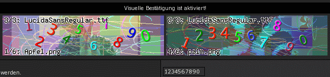

Beitragvon Dungeonwatcher » 19. Nov 2006 18:53
AmigaLink hat geschrieben:
Das hatte ich gelesen, nur warum dann dies:
Einzugebender Code: 88DD0B
Eingegebener Code: 88DDOB
Da wurde definitiv eine Null angezeigt/verlangt?
Definitiv nicht möglich!!! Es sei denn die usercp_register.php wurde verändert!
Daran wird's dann wohl liegen. :roll: Denn das hier angehängte Bild beweisst (leider) die Null. :roll:

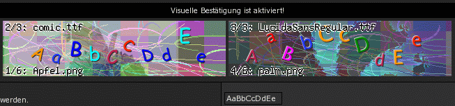

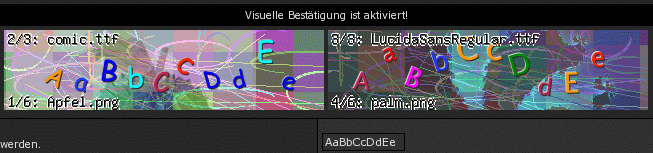

Beitragvon AmigaLink » 19. Nov 2006 21:18
:bofl: Sorry, aber jetzt bin ich ernsthaft fast vom Stuhl gefallen vor Lachen. :D
Diese Bilder sind von der ACP Vorschau und haben absolut nichts mit dem vom System ermitteltem Bestätigungscode zu tun! Bild
Die ACP Vorschau ist zu Test und Kontrollzwecken gedacht. Du kannst dir dort alles anzeigen lassen was Du möchtest, sofern es maximal 10 Zeichen sind.
  • Wenn du nichts vorgibst, dann wird auch nichts Angezeigt.
  • Wenn du Kleinbuchstaben vorgibst. Dann werden diese Angezeigt (wie man auf deinen Bildern auch sehen kann ;)), obwohl sie im eigentlichem CAPTCHA Image niemals vorkommen würden.
  • Selbst Sonderzeichen und Umlaute werden -sofern vom Zeichensatz unterstützt- Dargestellt, wenn du sie eingibst!
Das hat aber, wie gesagt, nichts mit dem CAPTCHA zu tun das außerhalb des ACPs generiert wird. :mrgreen:
Das sollte eigentlich schon dadurch klar sein, das im ACP bis zu 10 Zeichen akzeptiert werden. Obwohl ansonsten maximal 6 angezeigt werden. ;)
Die ACP Vorschau zeigt halt was meine usercp_confirm.php kann, wenn man sie lässt. :D

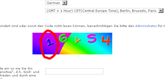

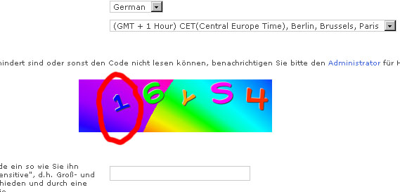

bei mir erscheint auch die "1"
Beitragvon michael » 6. Dez 2006 23:37
hallo amiga-chef,
in mienem forum erscheint auch noch die "1" (neueste Version AVC 1.2.0)
dachte das die "1" und "0" nicht erscheinene würden, wegen Verwechslungsgefahr zu den Buchstaben (großes ) "O" und (kleines) "l"
(siehe anlage)
Vielen Dank und
schöne Grüße aus Dortmund
Beitragvon AmigaLink » 7. Dez 2006 13:49
Sorry, fehler meinerseits (habe Beitrag #2 jetzt entsprechend geändert). Nicht die 1 sondern das I wird nicht angezeigt!
In dem verlinktem Beitrag steht das aber auch so drin. :)
