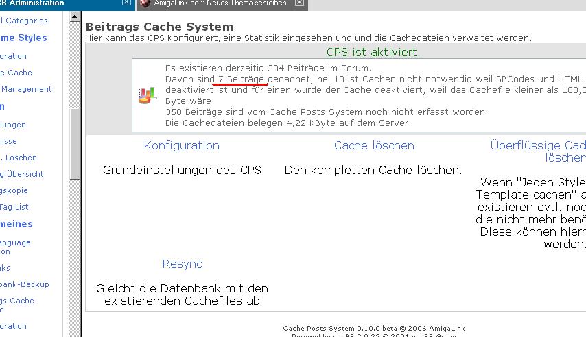

habe den Cache Post Mod jetzt eingebaut und er läuft auch ohne Fehler und es scheint alles zu klappen mit dem Cache - nur bleibt mein Verzeichnis cache/posts (wo .htaccess drinsteht) LEER! (Permission auf 777)
Obwohl im ACP steht, daß z. B. schon 7 Datein gecached sind und er löscht sie auch und es stehen dann wieder 0 Dateien.
Wo sollen die 7 Datein stehen 4,22 KB (siehe Anlage)
Verstehe ich nicht
:x
Habe Angst das es zu laufen scheint, aber in Wirklickeit nichts bringt, da es aus irgendeinen Grund nicht in den cache/posts hineinschreibt.
Oder schreibt es in die SQL-Datenbank ab?

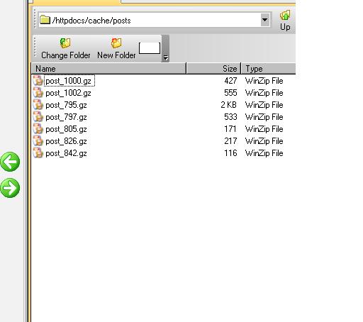

Bekomme jetzt doch Datein angezeigt. Scheint zu klappen (siehe Anlage)
Glaube, dass die Datein, z. B. post_795.gz, von cache posts sind!?

Wenn die Statistik sagt das 7 Beiträge gecached wurden und sogar angibt wie viel Platz die Dateien auf deinem Server belegen, dann existieren die Dateien auch im Verzeichnis cache/posts/.
Etwas anderes ist gar nicht möglich! Denn die Statistik schaut welche Dateien in cache/posts/ vorhanden sind. :)
Nur die Angabe wie viele Beiträge nicht gecached wurden bzw. nicht gecached werden müssen, wird aus der DB ausgelesen.
Führ also einfach mal, bei deinem FTP-Programm, ein reload durch. Und du wirst sehen das die Dateien existieren. ;)
Ja die Dateien sind vom CPS. :)
