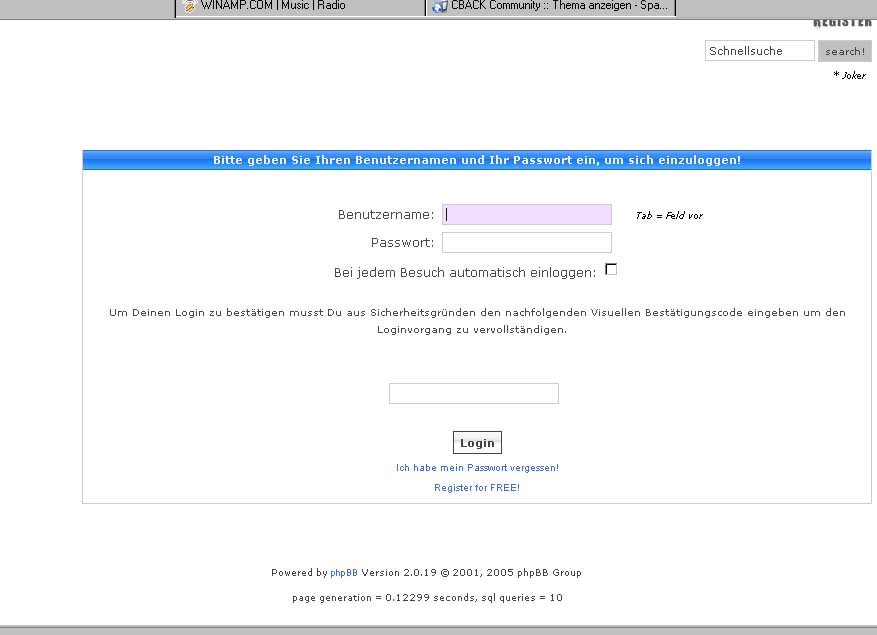

Beitragvon michael » 19. Mär 2006 19:53
Hallo Admin von Amiga,
habe das neue "advanced visual confirmation" mod bei mir eingebaut, weil es nicht nur sicherer ist sondern auch besser aussieht, als der graue Standard-"Balken".
ABER: der mod funktioniert auf meinem board nicht. Das generierte Bild wird im ACP nicht dargestellt, nur ein Platzhalter.
Wenn man ein falsches Password eingibt, bekommt man auch kein Bild angezeigt (man weiss gar nicht, welchen code man eingeben soll).
Den CTracker von cback.de benutze ich (neueste Version) und habe die
neue ct_confirm.php überschrieben (/ctracker)
Muss ich da noch irgendwelche "Permissions" via FTP setzten, oder er findet die angegebenen Fonts nicht?
Oder an was könnte es denn liegen?
(siehe drei jpg-screenshots als anlage)

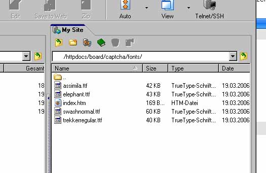

Beitragvon michael » 19. Mär 2006 20:37
vielen Dank f�r die schnelle Antwort.
... ja die fonts sind im direcory (siehe anlage)
bekomme eine fehlermeldung wenn ich auf "grafi anzeigen" (ACP) clicke
siehe anlage

Beitragvon AmigaLink » 19. Mär 2006 20:41
Da sind ja noch Leerzeichen in den Fontnamen! :shock:
Hast du die aktuelle 1.0.1 Version???
Nenn mal alle Fonts so um, das sie keine Leerzeichen mehr haben und nur klein geschrieben sind!
