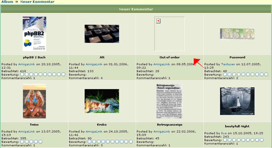

Und zwar werden keinerlei Ansichtberechtigungen geprüft, wodurch es zu dem Berümten (beim FireFox ein leeres Feld) kommen kann
kommen kann? wie meinst du das?
habe vorhins mal mit firefox getestet und habe keinen fehler festgestellt...

Das Script (egal ob deines oder das von mit überarbeitete) geht hin und holt jedes Bild aus dem Album, auf das die Kriterien (neustes Bild, Kommentar, etc.) zutreffen, und sagt dann der album_thumbnail.php daß das jeweilige Bild angezeigt werden soll. Dabei beachtet es nicht ob das Bild überhaupt genehmigt wurde oder ob es vielleicht in einer Kategorie liegt, die nur bestimmte User sehen dürfen.
Die album_thumbnail.php wiederum überprüft die Berechtigung und gibt gegebenenfalls eine Fehlermeldung aus. Diese Fehlermeldung führt dann zu dem berühmten roten Kreuz im IE und beim FireFox wird dann einfach garnichts angezeigt!

Zum besserem Verständnis:
Beitragvon bce » 22. Nov 2006 23:41
aso.. ist mir noch gar nicht aufgefallen.. dachte, das die berechtigungen mit dem sql-befehl schon ermittelt und umgesetzt werden..
