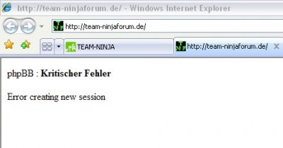

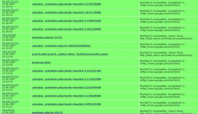

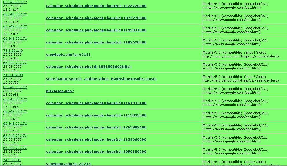

Seit ca 2 Wochen wird mein Forum (ca 300 Mitglieder, ca 50 aktive) von oben genannten Bots "belagert".
In meinem Referrer sind keine kuriosen Adressen verzeichnet, von denen man auf mein Forum kommt, von daher schliesse ich eine Spammerliste auf die mein Forum evtl. gekommen sein könnte aus.

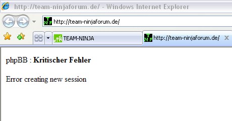

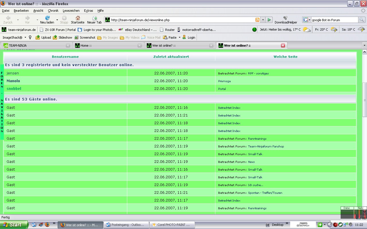

Allerdings laden Slurp und Google ca alle 1-2 Sekunden neue Seiten und bis zum Ausfall des Forums ("cannot create new session") waren ca 1200 User online, zuerst passierte ein Ausfall 1 mal die Woche, inzwischen musste ich die sessions innerhalb von 13 Stunden zweimal leeren, da das Forum ausfiel.
Anbei noch Screenshots - heute aufgnommen....
Eine Codeveränderung, welche das automatische leeren der letzten 5o rows vornimmt habe ich bereitseingebaut - ohne Erfolg...
