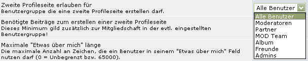

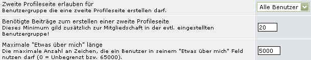

Im ACP lässt sich einstellen ob und welche Benutzergruppe nötig ist um eine zweite Profilseite erstellen zu dürfen und ob eine Mindestmenge an Beiträgen nötig ist.
Solange ein user die bedingugen nicht erfüllt, bekommt er die nötigen Felder zur Einrichtung und Konfiguration, seiner zweiten Seite, nicht angezeigt!

    (Im ACP kann für dieses Feld eine Zeichenbegrenzung definiert werden.)
