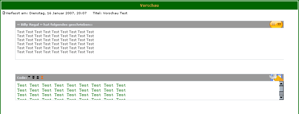

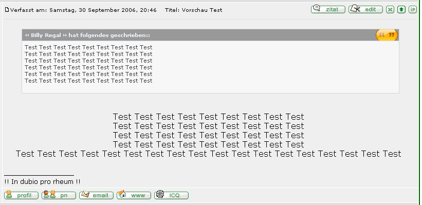

Hallo Freunde,
Ich habe leider seit kurzem ein Problem mit dem Lexicon v2 2.0.4 ,
bzw. mit dem Lexicon v2 add-on: Quicklinks to lexicon ohne Cache.
Das Board ist ein Standard phpBB2 Forum Version 2.0.22 und noch in
der Testphase und nur lokal auf meinem PC, drum kann ich leider noch
keine Links posten sondern mein Problem nur per Screenshots erläutern.
Mein Problem:
Ich habe den BBcode Box Reloaded Mod 1.22a eingebaut, der auch in
Orion Boards verwendet wird.
Sobald ich den Code für Quicklinks to lexicon in die
viewtopic.php einbaue, passiert folgendes:
Wenn ich in einen Text eine Quote und eine Code Box einbaue, so
werden die zwar in der Vorschau korrekt angezeigt, im fertigen Artikel
ist Code Cox aber weg, der Text zu groß und zentriert.
Hat jemand ne Idee, wo ich anfangen muss zu suchen ?
Ich habe das addon zunächst nur in der Version ohne Cache
eingebaut und auch auch noch nicht das add-on - Cache Crosslinks 1.0.0,
da ich mir über den Nutzen noch nicht ganz klar war und vorerst nur das
Nötigste an Mods einbauen wollte.
Vielen Dank schon mal.
Billy

Beitragvon AmigaLink » 18. Jan 2007 12:32
Nö. :x
  1. Ich habe (bewusst) keinerlei Ahnung von den diversen BBCode Box MODs.
  2. Reichen deine Angaben nicht (obwohl sie erfreulich detailliert sind).
Funktioniert denn der Quicklinks to Lexicon, wenn du keine Zitate und/oder Codeblöcke verwendest?
Wie ich sehe, hast du eine DHTML Code-Box. Überprüf mal ob du im Lexikon ein Wort hast, das in dem (zur Box gehörenden) JavaScript-Code vorkommt. Wenn ja, dann führt das zwangsweise zu Fehlern (obwohl die sich IMHO anders auswirken müssten).

Beitragvon Billy Regal » 20. Jan 2007 00:04
Ich habs,
es war das kleine Wörtchen "var",
die Abkürzung in der Botanik für Varietät
(ich bastel ein Botanik-Lexikon)
Für die, die dasselbe Problem haben:
Wie man in der Codebox sehen kann steht es in der
bbcode.tpl mehrmals.
<!-- BEGIN code_open --></span>
<script type="text/javascript" src="templates/bbc_box/divexpand.js"></script>
<div align="center">
   <script type="text/javascript">
   var codetext = '{L_CODE}';
   var expand = '{L_EXPAND}';
   var expand_more = '{L_EXPAND_MORE}';
   var contract = '{L_CONTRACT}';
   var select_all = '{L_SELECT_ALL}';
   codeDivStart()
   </script>
<!-- END code_open -->
<!-- BEGIN code_close -->
Schade, denn diese Abkürzung hätte ich gerne drin gehabt,
auch mit Punkt dahinter geht nicht. Egal.
@Amiga: Hast mal wieder goldrichtig gelegen.
Guts Nächtle
Billy
